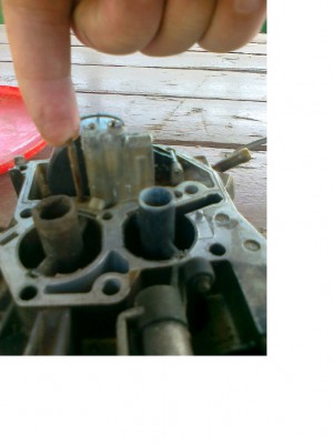

за какво служат двете медни сонди в карбуратор пиербург.

ето тази медна тръбичка. има още еда отляво но се счупи. фатално ли е? колата е
на газ.

Лошо.
Това е място,от където минава горивото за жигльора.За това са две,щото е двукамерен карбуратор,тоест с два жигльора.
Без него,няма да работи.

fastedy написа:ето тази медна тръбичка. има още еда отляво но се счупи. фатално ли е? колата е
на газ.
на газ ще си работи

Мда,на газ ще работи! :th_up

Но на бензин не.Ако не се лъжа някъде имам един карбуратор.Корпусите са му здрави.мога да ти ги пратя по еконт,стига да си поемеш разходите.Сменяш цялата горна част и готово.Иначе на бензин няма да работи,но на газ няма проблеми.

демек нема страшно дръгело ще върви

не са ли по една за камера тогава? колата на празен ход работи

Зависи на коя камера е строшен. Ако е на 2-ра - предполагам ще си работи до определени обороти, когато започва да отваря втората клапа :wink
