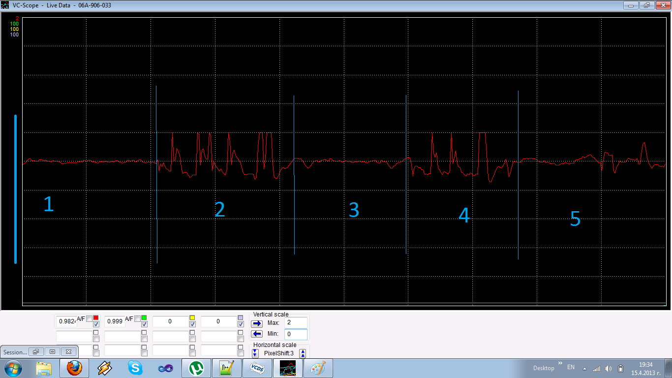

Току що направих графика с показанията от първата ламбда сонда и моля, да споделите мнение.
По принцип имам тресене на празен ход и прекъсване при ускорение до към 2К оборота.
Ламбда сондата е сменяна с чисто нова БОШ/не универсална/ преди 7 месеца.
1- празен ход
2- повишаване на оборотите на 3К
3- празен ход
4- повишаване на оборотите на 2К
5- празен ход, като към края "препомпвам" до към 1500об и отпускам.
Направи ми впечатление, че докато е в по-високи обороти/изобщо ако не е на празен ход/ последния бит от показанията на канал 30(Lambda regulation active) е 0, и в момента, в който пусна педала и оборотите паднат на 750-800 всичко е ок за ~2сек, след което битът става 1 и моторът започва да тресе. Явно сондата е проблема, но очаквам някакви коментари за графиката :)
