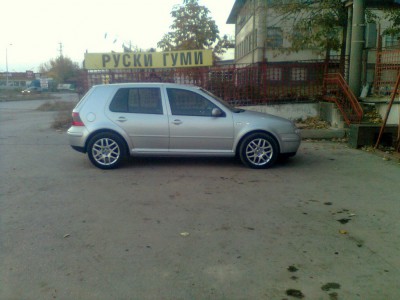

Голфа ми е 2001 година 1.9 ТДИ 110 коня ASV
Има хубава стойка но искам да го снижа малко,и същевренно да стане по стабилен.Може би с 2-3-4 см надолу...
Не искам да сменям амортисьорите защото моите са газови и не са мръднали.
Искам да постигна желаното с пружини които в същото време да не го превърнат в лагерна количка. death
Какво е вашето мнение :012:

ами не разбирам нищо от точките по пружините а GTI версийте ми изглеждат също толкова високи колкото е моята

joromnt ти е посочил правилния отговор ;)
Аз минах по обратния път - от GTI пружини минах на дизелови :Mr Green Fun
При свалянето и монтирането на новите попрегледайте и предницата - макферсони и т.н., за да не се налага скоро след това отново да сваляш амортисьори и да минаваш реглаж ;)

аз отзад сложих от гти 1,8т пружини с две бели и две сини точки. Наложени до оригиналните, като ги свалихме, имаше разлика, но като цяло колата не слезна много. Даже не намирам видима разлика...Така, че ако искаш да има видимо разлика, насочи се към други пружини, но там филма става друг...

Точно и аз това имам в предвид.Че видима разлика между моя и ГТИ няма.
Ако е само да дам 120 лв това е най малкия проблем :Mr Green Fun

Може при вас с дизелите и амортисьорите да "държат" колата по-висока.
При мен колата бе стандартна 1.8Т GTI и всеки бордюр водеше до задиране на предния нож, затова минах на дизелови пружини и разлика има. Не е щръкнала, но повдигната 1-2 см. е достатъчно.
По-горе попита за резултата - не намирам разлика в стабилността (не съм екстремен шофьор). Определено с дизеловите пружини дупките и неравностите се понасят по-леко.
Според мен не си заслужва упражнението...

Аз си мисля за пружини 30/30 но не съм сигурен,да не стане като каруца с тях :063:

Хем искаш да е ниска, хем да мека... хах. Ако търсиш стабилност и ниска кола, спортно окачване (пружини + съответните амортеьори) към тях... Другият вариант е такива от някоя спортна разработка GTI/R32, не съм запознат, кое, как, къде.... Просто давам някви идеи... уж. :gruebel

Ами, като не ти допадат тия пружини, намери си комплект Eibach и ще клекне с 3-4 см...
