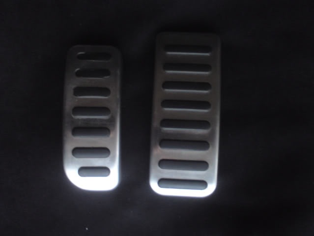

Такаааа ,привет отново колеги ,след като пуснах въпросната тема и неполучих отговор ,след търсене на информация по чужди сайтове и питане на познати и приятели ,сам стигнах до отговора на темата си ,нека споделя да няма други като мен да се лутат и да се чудят защо нестава,та отговора ,бях си набавил педали от ауди тт ,но се оказа ,че тези педали които бях взел били от обратна дирекция (десен волан) и се оказа,че педалите от ауди с ляв и десен волан имат разлика и по специално различава се само педала на газта просто е по тесен и няма как да се нахлузи без преправяне на стоковият педал на мк2 или мк3,единственият начин да се постави е с леко преправяне,просто трябва да се изтъни от двете страни с по няколко милиметра стоковият педал от голфа и след това да се изправи малко алуминиевата основа на педала от аудито и става ,така се справих и аз с поставянето,казвам го за да се знае и да не се бъркат хората да купуват педали от тт с десен волан и после да се чудят защо нестават педалите от ауди тт на голф или други vw.ето и примерна снимка да видите разликите .поздрави :beer
по тънкият е от дясна дирекция ,другият си е стандартен от лява дирекция
