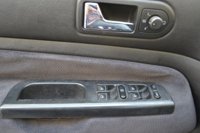

Как се разглобява това на снимката ? Искам да си оправя/сменя с нови или втора употреба от някоя морга, копчетата или по-точно пружинките ,че са се разместили и не мога да си свалям/вдигам (става ,ама цъкам 1 мин. и ми се отвлича вниманието ,ще взема да се хакна в някой) прозорците, а вече жега..;)

Мнениеот pedalchobaba » Пон 29 апр 2013 19:27
Май това ще му е по-полезно:
http://www.youtube.com/watch?v=AklfAVuhpx0

Мнениеот simonb » Пон 29 апр 2013 19:54
pedalchobaba написа:Май това ще му е по-полезно:
Мерси, това беше по-полезно.,утре като съмне слизам с отверките долу и я мятам..;)

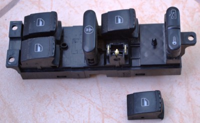

Мнениеот simonb » Вто 30 апр 2013 9:54
Оказа се много лесно да се демонтира ,но проблема е че е счупено едното копче и няма как да се оправи (много трудно или почти невъзможно). Когато имам излишни пари ще го сменям. :mhihi
