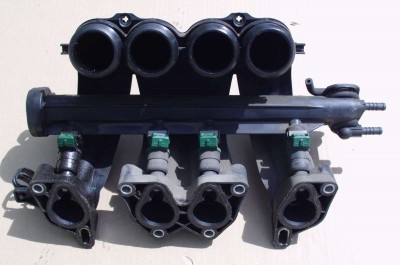

Мнениеот golfmaniak666 » Съб 04 май 2013 23:43
Решил съм да уплатнявам идеално двигателя и искам да попитам колко о пръснени и гарнитури има смукателния колектор?и къде се намират и ако може някой да сподели от къде да ги купя :love.vwclub

Мнениеот gonzo08 » Нед 05 май 2013 8:07
Ами 4бр. горе по 8лв.от АУТО+ и 4бр.по 6лв.от долу към главата .С отстъпката ги взех за 45лв.Имало и по евтини ,но трябваше да чакам доставка.Смених ги адаптирах и всичко е ок. :love.vwclub

Мнениеот golfmaniak666 » Нед 05 май 2013 11:34
Понеже не намерих отделни о пръстени за долната част на колектора намерих цяла гарнитура http://www.autopower.bg/avtochasti-dvigatel-volkswagen-polo-6kv2-100-1.6-100-konq-9971-713198300-99600.html дали е подходяща или да продължа с търсенето на отделни о пръстени?

Мнениеот replicona » Нед 05 май 2013 19:06
Аз мойте си ги взех ,директно от Порше-България.По 11лв. броиката,повече е от колкото казват коегите в ворума,но реших ,че компромиси точно с тази част от колата не ми се правят. Бях ти качил и снимки как изглеждат в една от темите за тези О-пръстени дето беше писал.За горните уплътнения казват че не се прецакват толкоз лесно и няма смисл да се сменят.
P.S Вземи един спрей за лесно палене и пръсни около колекторите,първо горе после на долните,така поне ще разбереш дали проблема ти е от там на100% ако смени оборотите веднага сле като пръснеш значи смуче от там.
