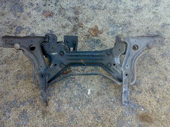

Смених всичко по окачването на голфи и странно ми стана, че няма стабилизираща щанга на предният мост. Та въпросите ми в тази връзка са следните:
1. Изобщо ABD има ли?
2. Защо е махната, ако я има?
3. Искам да сложа (в случай, че ABD има), става ли от др МК3?

Изобщо няма и моя съвет е да не се занимаваш :smile

Става от друга тройка трябват ти щангата,планките към нея(захвата за магарето)със тампоните и 2-те биалетки. Излиза около 20лв :wink

И магаренцето пада на земята, че да влезе щангата :mhihi Щото посмъртно неможе да я вкараш с гумените тампони на мястото си.
Но пък ако имаш инструмент и удобство по голям крик, за няколко часа ще стабилизираш положението. :cool

и без да падне става. махат се 2-та болта и пак става без да се смуква магарето
