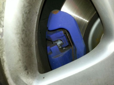

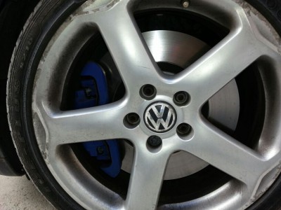

Здравейте, интересува ме дали според вас ще мога да сложа 16'' джанта на моя Голф, т.к. дисковете и спирачките са доста големи, приличат ми на тези от р32 но не съм сигурен. В момента съм с 18'' , но от сега започвам да мисля за зимата :)

колега даже и 15"-ва желязна джанта можеш да сложиш.

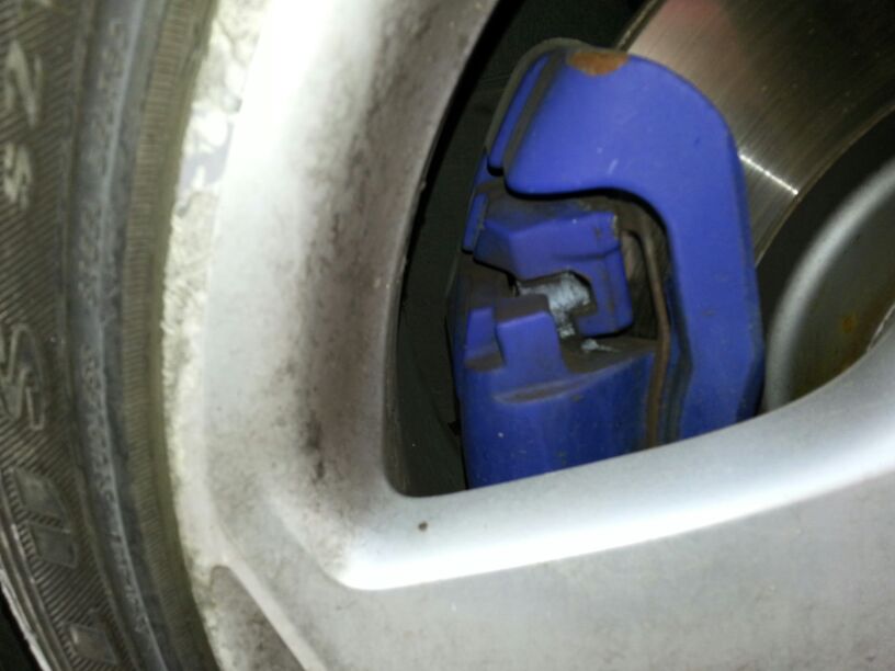

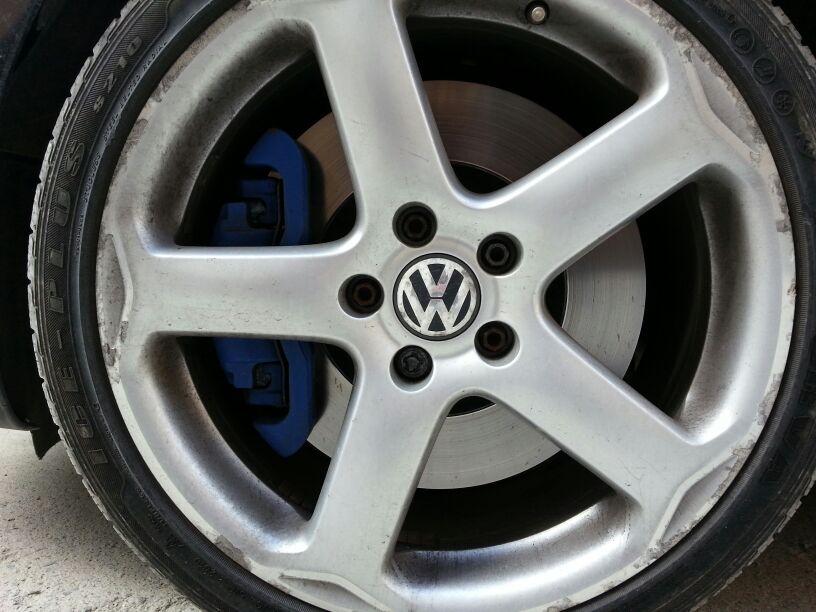

Наистина ли? Защото разстоянието между апаратите и джантата е наистина много малко, на снимките не си личи но е много малко, много ти благодаря дано си прав.

Тоя диск гледам бая е запълнил джантата и то 18ка, стандартния 288 мм се губи в 17ка. Мен ми се струва че е поне 312 мм, демек ако е такъв ще стане 16цолова джанта.

ее благодаря ти много колега, най-много ми приличат на " "345" Вграждат се на голф 5 R32 с дискове с размер 345х30мм", за които пише, че най-малко 17'' може да пасне. Снимката на дисковете "312" не ми се зарежда, но пише че се монтирали само на голф 4, сигурно не са те.
