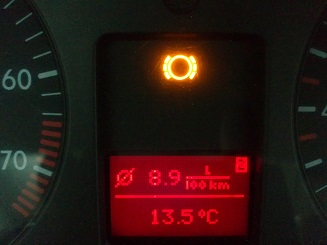

Вчера след обилен дъжд и след зверско минаване през локвите или по точно реките в гр.Русе ми светна този индикатор.Доколкото разбрах от книжките на гоуфу е за износени предни накладки.Свалих гумите огледах накладките са си добре имат поне 4-5 мм огледах кабелите на абс-а и другият предполагам за износените накладки нямат скъсано или разкачено.Погледнах и нивото на спирачната течност така както го видях беше в норма.Видях и че този символ го има точно на казанчето за спирачна течност.Някакви идеи къде още да погледна,и каква спирачна течност се използва.голф 4 1.6 ср

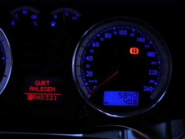

Това е индикация за износени предни накладки.
Аз съм я изключил като екстра, защото в зависимост от произодителя на накладките, при някои светва още на 50%.

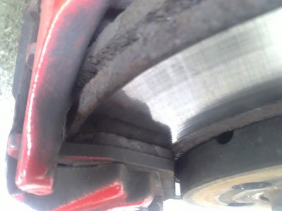

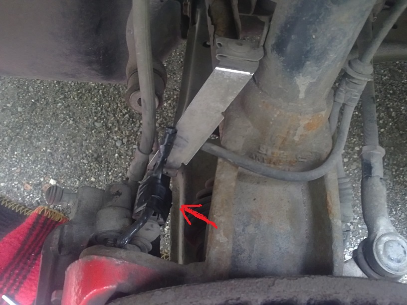

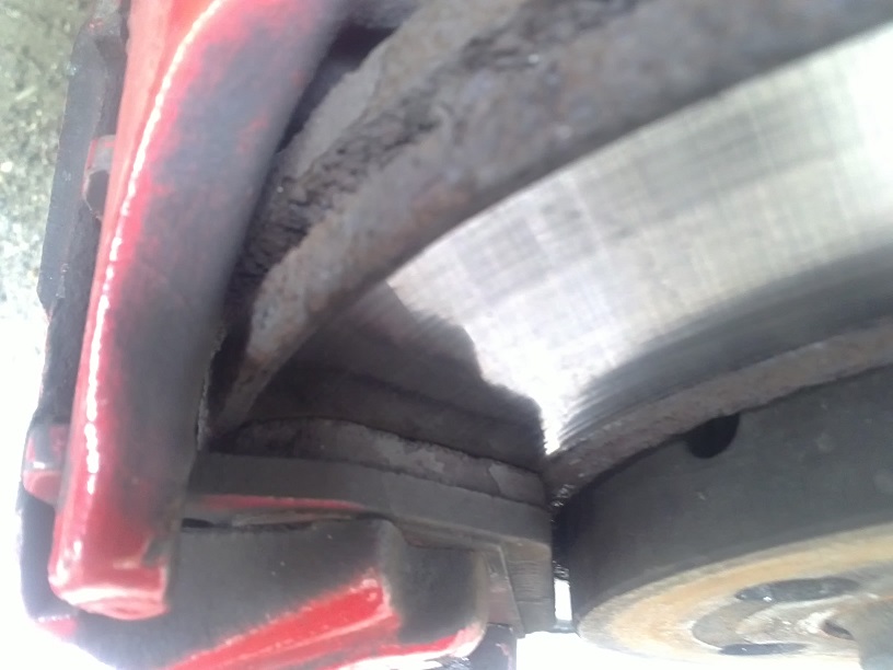

Днеска се заех да установя дали найстина се е задействал индикаторът понеже са износени накладките или някъде другаде е проблема.Смъкнах си супорта и извадих накладката към която е вързан кабелът и за мое успокоение видях че найстина се е задействал от нея.Прецених че имат още доста като се има предвид че от както съм взел колата съм навъртял 30 хил.км с тези накладки а неискам още 10 хил.км да ми пищи и свети индикаторът го шунтирах.За колеги които незнаят на какъв принцип действа ще обясня от куплунгът които е закачен на супорта тръгва проводник които се явява мост които влиза прегънат в накладката на определена дебелина и когато достигне дискът до проводникът го протрива и скъсва и от там светва индикаторът.Направо се накефих как са го измислили.Така че аз извадих проводникът съединих двата му края понеже се бяха скъсали изолирах ги и края привързах към куплонгът че да не се мятка наляво надясно.Още по-лесно е без да сваляш супорта и накладките направо да срежеш проводникът малко след купломгът и да му съединиш двата края.Така вече никога няма да се включва индикаторът но ще си следя накладките.Надявам се да съм бил полезен :)

Колега, дисковете ти са за смяна. Вземи го предвид. Личи доста, дори от снимките, че са доволно износени.

То и моите са зле,но на колегата са крайно зле.

Добре ще го имам в предвид за дисковете.А по какво се съди че дисковете са за смяна ???? Имат малък ръб около 2мм
