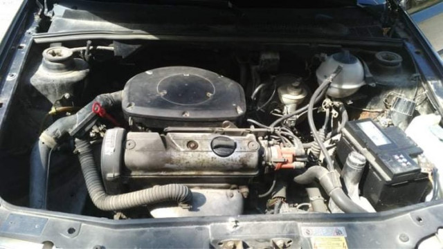

muns61 написа:Наклонените напред мотори на Г3 не са заменяеми с наклонените назад.
Какво ще рече наклонени напред/назад? Прилагам и снимка на двигателя
Мнения: 19340
Двигател: PN 1990+KR 1987
Re: Голф 3, смяна на двигател!
Мнениеот stefan4o » Чет 11 фев 2021 18:34
Колега, помоли някой с 1.8 да паркира до теб и да вдигнете капаците и сам ще видиш разликата. Действително нямат общо. Според мен - не си губи времето и парите, да се занимаваш с кола, която преко сили струва 1000лв.
Тоя мотор от моргата за 100-200лв. не се знае дали няма да е по-зле от твоя. Този автомобил освен сантиментална, никога няма да придобие стойност.
