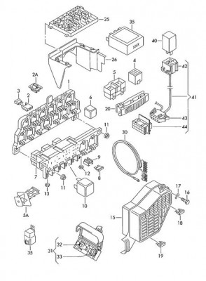

Здрасти колега,
И преди ти бях писал, но останах с впечатление, че нещата са се оправил. А някой от сервизите гледал ли е релето на мотора (Engine relay control). Лично аз съм виждал нагорели контакти на въпосното реле и нещата бяха приблизителни като описаните. И да, грешка няма да се появи, защото е слаб контак.
Номер 35 е въпросното реле. Сваляш, разглобяваш внимателно и гледаш контактите. Обикновенно са доста нагорели. Почистват се внимателно с водна шкурка 2000, като се пипа внимателно. Ако е много зле слагаш ново.

Така от ламбда сондата не е ! Току що се връщам от проба. Откачихме я но проблема пак е на лице. Ще погледна и това реле 35 тия дни да видим за какво става дума.
