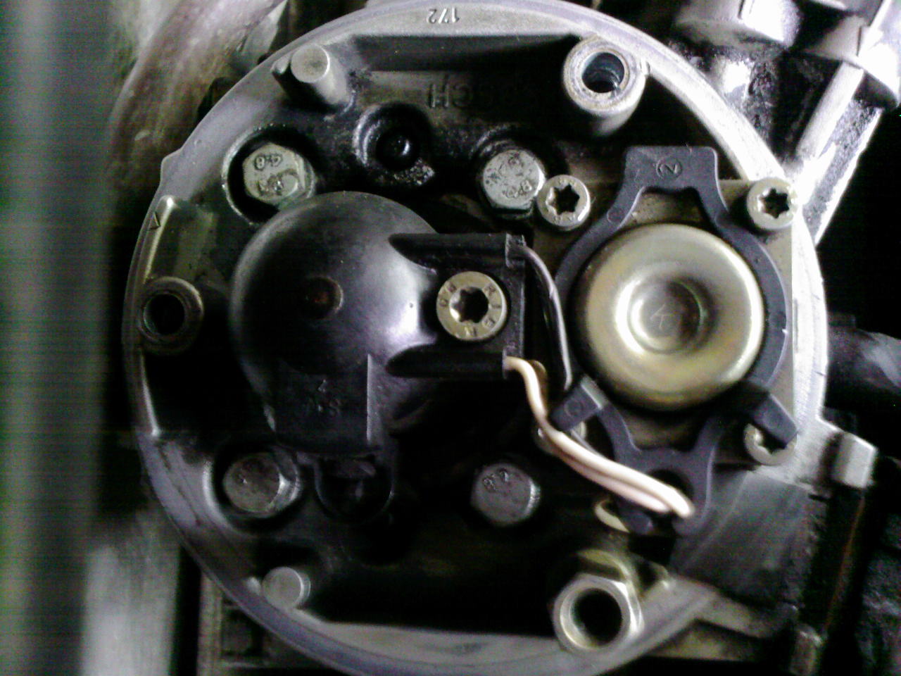

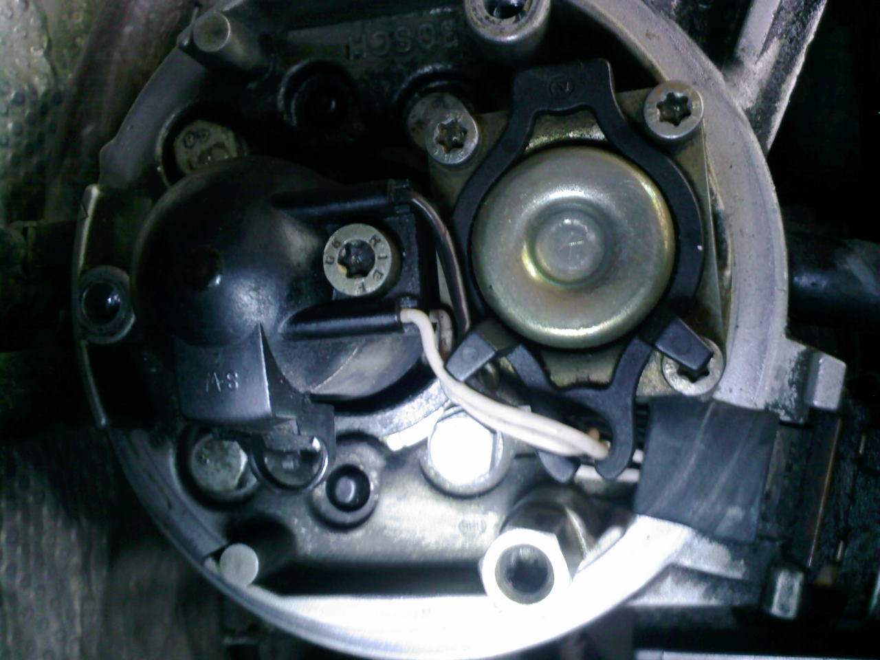

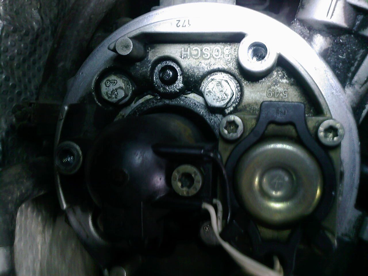

Здравейте колеги, намерих си едн регулатор втора употреба но отгоре на нега има буквата "Н" а на моят "К". Някой знае ли каво означава тази буква и ще има ли проблем да го сменя като са различни тези букви.
Ето и снмика ....

То реално да смениш целия (само) регулатор няма как защото долната му част е от корпуса на самото моно. Като най-вероятно проблема, както го описваш при теб е спукана мембрана.
Махаш черната скоба дето държи кабелчетата, развиваш четирите торкса на скобата дето държи капачката. После махаш капачката внимателно да не изгубиш пружината под нея. Махаш и мембраната оглеждаш я и трябва да стане ясно от каде е проблема.
Ако наистина мембраната ти е спукана взимаш от другото моно и си готов, това при положение, че другата е здрава.

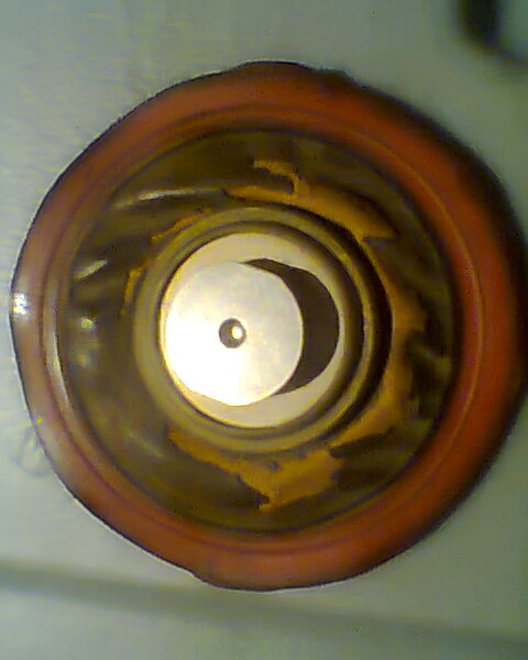

Проблема найстина се оказа мембраната, смених я с друга здрава и за сега е добре няма теч на гориво.
Ето как изглежда старата (спукана) мембрана ...
