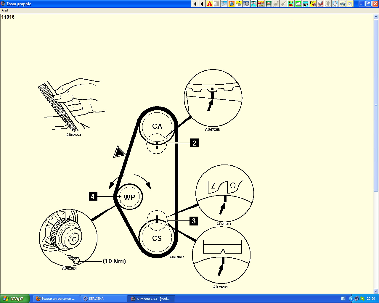

Здравейте колеги, изникна проблем с настройката на ангренажния ремък отново и имам нужда от малко помощ. Понеже се наложи смяна на семеринг на разпределителния вал, откачих ангренажния ремък, но забравих да си направя белези и сега не мога да го настроя нещо.Изчетох де що има из форума за смяна на ремък на ABU,но пак има някои неясноти.Искам да попитам правилно ли съм изравнил белезите на маховикаИзображение, защото при това положение има разминаване на белега на шайбата на колянови вал при ремъка. Идва в тази позиция-Изображение.
Белега на разпределителния вал идва точно Изображение
Също така искам да попитам проблем ли ще е ако ангренажания ремък е в такова положение по средата на зъбното колело? Изображение
Извинявам се за лошото качество на снимките.Колата е Голф 3 1,6 ABU 1993 г. Също така искам да спомена,че цилиндровата глава е сменяна от предишният собственик и е от кола произведена 1994 г. ако въобще има някакво значение.

Маховика не ти е на белег със сигурност. Пиши ЛС да видим с какво мога да ти помогна

Това е за твоя двигател
