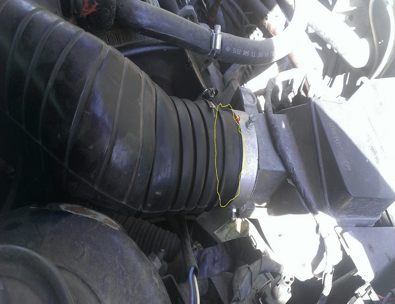

Колеги, запалих. Значи да кажа,че нищичко не разбирам от двигатели с вътрешно горене. Преди малко бях при колата и пробвах да запаля и пак не стана . Отворих капака и махах средния кабел, който отива в бобината.Нищо и пак нищо,докато това на снимката не ми хвана окото . Гуменото оплътненеие се беше измъкнало , явно затова е имало "взрив" под него се виждаха едни кръгли отвори . Та реших да преместа гуменото оплътнение и запуших дупките и уви ... запали ... но на бензин има колебания . Незнам каква роля играе този маркуч, но явно навлиза по-голямо количество въздух.

при гърменето колега на края на тоз маркуч дебелия има един пластмасов който идва от стъпковия мотор и се е извадил,затова имаш колебания

jamaica90 написа:Колеги, запалих. Значи да кажа,че нищичко не разбирам от двигатели с вътрешно горене. Преди малко бях при колата и пробвах да запаля и пак не стана . Отворих капака и махах средния кабел, който отива в бобината.Нищо и пак нищо,докато това на снимката не ми хвана окото . Гуменото оплътненеие се беше измъкнало , явно затова е имало "взрив" под него се виждаха едни кръгли отвори . Та реших да преместа гуменото оплътнение и запуших дупките и уви ... запали ... но на бензин има колебания . Незнам каква роля играе този маркуч, но явно навлиза по-голямо количество въздух.
Така си и мислех,че е станало... Това ти е кихалката,която при детонация изпуска налягането чрез тази гумичка и пази дебитомера,кутията на възд. филтър и т.н.
