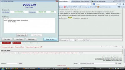

ivakopk
Мнения: 225
Регистриран на: Чет 09 сеп 2010 14:29
Местоположение: Pernik
Re: Голф 3 1,6 101кс гасне когато загрее
Мнениеот ivakopk » Чет 13 юни 2013 14:25
Ето каква грешка ми дава на Вагкома
papi92
Мнения: 185
Регистриран на: Нед 05 дек 2010 15:11
Автомобил: Golf 3 1.6
Двигател: ABU 1993
Мнениеот papi92 » Пет 14 юни 2013 23:35
Температурният датчик се мери между 1 и 3 краче. В зависимост от температурата му има различно съпротивление. Не знам какво означава грешката ти. Нека по-знаещите да кажат.
