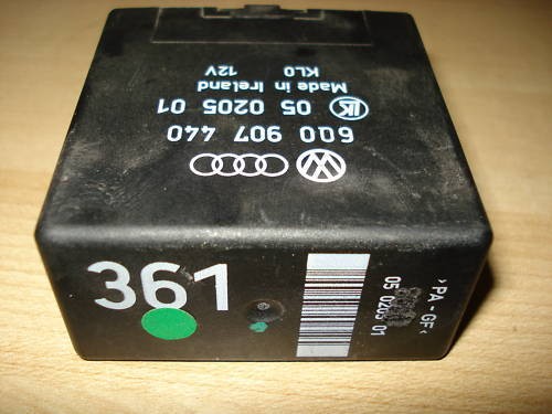

Може да се направят с vds pro,да се прибират и да се оварят със задържане на бутон заключване и бутон отключване на фабричният ключ!Както е принципа за вдигане на стъклата!Това е софуерно,а иначе с реле от ауди 361,може да се направи да е автоматично като заключиш да се прибират,и като отключиш да се отварят!
Само че ще трябва да намериш кой да ти го навърже това реле!
Цената може да видиш в ebay,аз имам 2 (едното ми е свободно принципно)!
