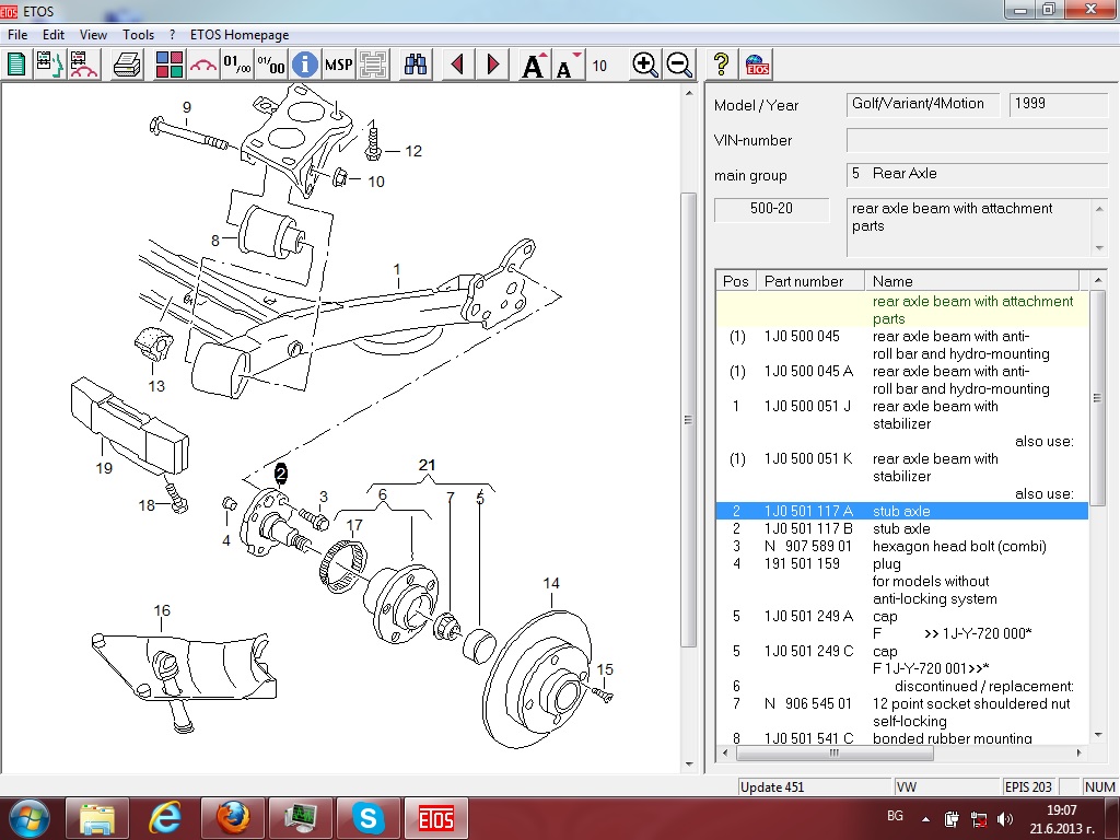

Докато не се разглоби никой не можа да каже какво е криво. Може да е малкият дявол да е крива само оста. Една чисто нова задна ос е под 40лв. Дали моста е крив се вижда и със просто око.
