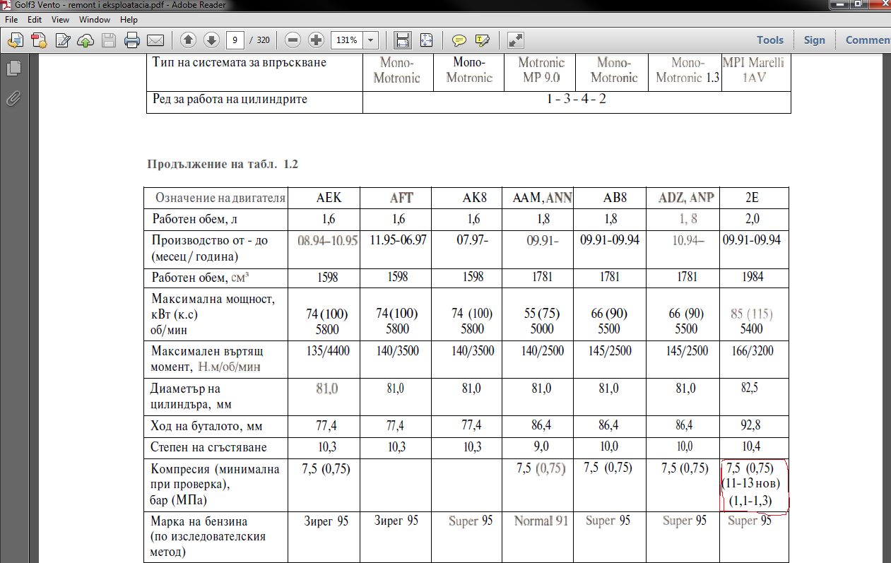

По датата и в ръководството за голф пише 10.

Колега от техническата информация която съм събрал е: 10-нормално,като нова между 11-13, за ремонт под 7.5 бара! :да:
