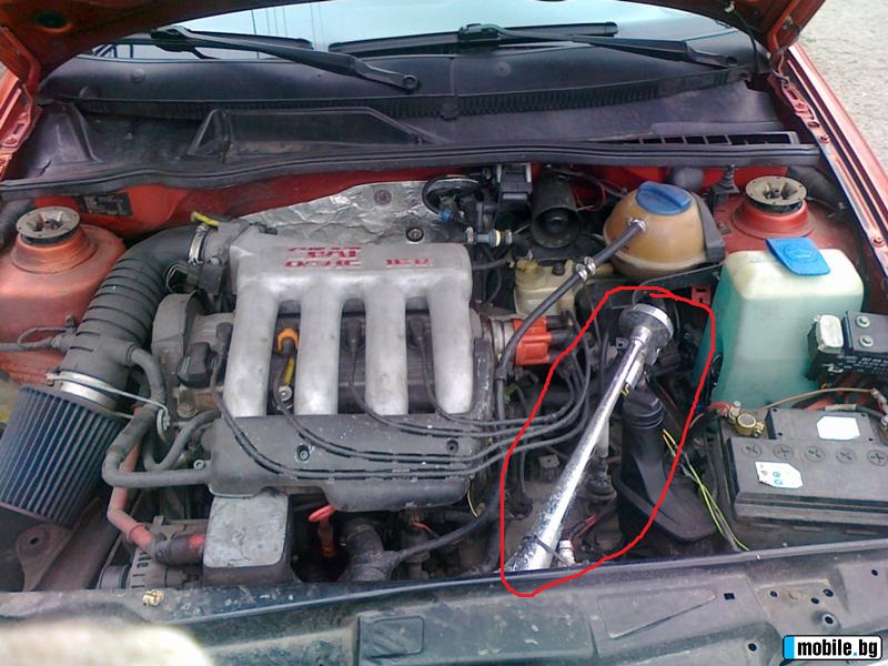

Според информацията в обявите тези двата са 1.8 129 коня, оказва се че не са PL, а ADL не знам дали при VW има такъв мотор, но визуално са много близки с ABF и аз не мога да хвана разликите.
А тази трябва да е 2.0 16V ABF

Сега вече има логика :biggrin
Виж на малкия мотор маслените пари са вързани на маркуча, а на ABF са на кутията на филтър.

Извинявам се за офф'а ама:
Ебааааааси тромбата са сложили на снимка №2 :D

Хм.. по принцип осн. визуална разлика при кр/пл срещу абф (поне на мен тва ми се набива първо в погледа) е в колектора..обаче при тоя АДЛ явно не е баш така. Въпреки, че се различават във фланеца на дросела. Но така като гледам снимките най-лесно ще ги разпознаеш по делката. На третата снимка си е баш като на АБФ с хоризонтални кабели..

това с маслените пари не е критерии

Да, само на юбилейките отива в кутията.

Най-видимите разлики са в делкото- на ADL-a е като кр-ско и кабелите излизат настрани, а на абф-а са нагоре. На адл бензиновата рейка е с 2 кабела, а при абф с 5. Абф-а е с по новия колектор - по-голям пленум и щуцер за мапа след дросела. И на последно място - адл са до юли '96г. всичко нататък е с абф. Колите имат и разлики в броните, вече ако друго те интересува на Л.С. :wink
