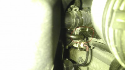

здравеѝте, този маркуч мисля че е свьрзан с картерните газове и ако е така проблем ли е че долното маркуче е извадено и около него е омаслено. може ли от там да ми губи масло?

Купи си 10см маслоустойчив маркуч и го смени. От този мъркуч ако смуче неотчетен въздух ще играят оборотите. Успех!

то едното не влиза ли в другото и може ли да губи масло от там

Не ти губи масло от там колата. Единствения проблем който би трябвало да имаш, са "играещи" обороти.

Влиза в щуцера, който е в ограденото с червено, малко под дебелия маркуч. От там не може да губи масло. Тези двигатели горят масло, ако ти харчи масло 100% не е от този маркуч.

благодаря на всички за бързите отговори, странното е че оборотите ми не играят, а за маслото за 2500 км съм долял 500-600 грама масло
