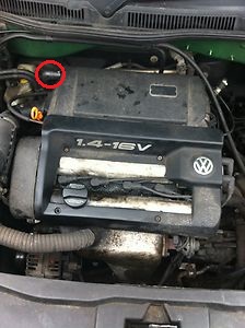

fenomen_oc
Мнения: 191
Регистриран на: Пон 28 дек 2009 11:36
Re: Голф 4 1.4 мотор '99г.-питане???
Мнениеот fenomen_oc » Нед 30 юни 2013 10:37
За горенето на масълце си "хапва" по малко ако я караш нормално, а при високата скорост гори повече (както казаха колегите. Аз карам само на бенз и ми дава разход 7 л./100 км. :) А да питам къде е този маркуч за картерни газове?? Че и моя въздушен филтър се омаслява много лошо?

boyan.chav
Мнения: 847
Регистриран на: Съб 07 авг 2004 23:26
Автомобил: VW Golf IV 1998
Двигател: 1.4 16v 75hp AHW
Мнениеот boyan.chav » Нед 30 юни 2013 11:14
fenomen_oc написа:А да питам къде е този маркуч за картерни газове?? Че и моя въздушен филтър се омаслява много лошо?
На снимката съм го отбелязал. Откачаш маркуча, като най-добре е да го насочиш надолу към земята за да не ти вкарва парите в купето, внимавай да не го пречупиш и запушиш; затапваш входа към въздушния филтър с някаква тапа за да не засмуква мръсотия :wink
