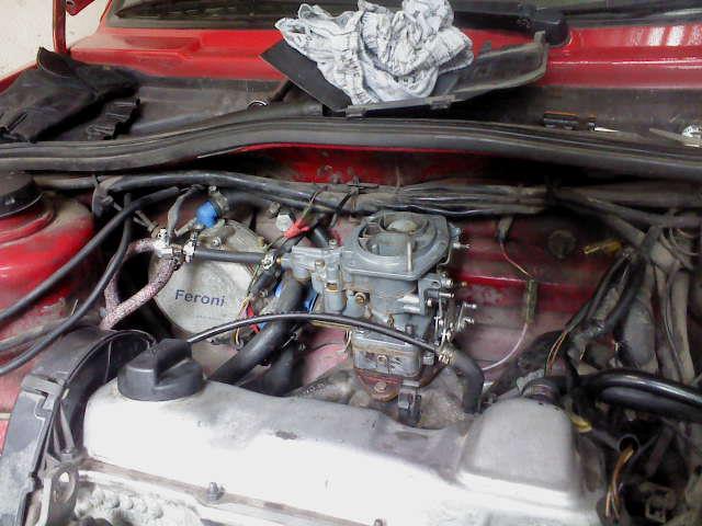

Виж не съм много запознат с този карбуратор като размери и т.н., но исках да сложа такъв на моя голф 1.8 РП и до колкото чух, като цяло е доста проблемен... Питането ми е защо не сложиш карбуратор от жигула (изцяло механичен) или ладов (озон) В момента съм с един жигулов механичен, колата тръгна брутално много и харчи кило по малко... Премисли ако искаш, прилагам снимка ;) ако ти трябва и клип имам...

Всичко по карбито вече бачка отлично само това ми остана да оправя и трябва да ти споделя че изобщо не е проблемен просто трябва да заеш какво правиш. Много е икономичен гори само 6.5 на 100 извън града невиждам защо трябва да го сменям.
Доволен съм как работи. Но ти благодаря за идеята.
