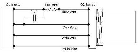

Колега, твоя мотор е с две сонди и грешката ти е точно за втората. За добро или лошо, тя почти не влияе на работата на двигателя. Предназначението и е да следи за изправността на катализатора. Когато всичко по пътя до нея е наред, тя гъделичка ECU-то с малко по-различни данни от първата сонда. Когато обаче го премахнеш, данните от двете се изравняват и веднага набива грешка. Има различни начини да се излъже компютъра, че има катализатор. Механичен и електрически, като втория е значително по-евтин.
Дали обаче при теб е приложен някой от двата и сондата ти е заминала, така никой не може да каже. Трябва човек, който разбира от VAG COM да ти погледне какво показва сондата и тогава да лекуваш. Хубавото е, че при твоя двигател на тази сонда единствената разлика с първата е в дължината на кабелите и.
Ето ти схема за ел. схема за връзване на сондата и залъгване на ECU-то. Изпробвано е и работи. При механичния се прави една втулка, която "отдалечава" сондата от мястото и, по този начен газовете минават по друг начин и така се постигат различни данни. За това имаше тема тук, ако не ме лъже паметта.

Бях пускал линк към руски сайт с размерите на втулката и тази ел.схема , но не помня в коя тема. Мога да го пусна пак , но утре.
Eто го сайта : http://www.volvo850.ru/sdelay/L2obman.htm[url][/url]

Днес вързах кондензатор и съпротивление по схемата по горе. Да видим дали ще има резултат. Първоначално чека не свети след изчистване - принципно при мен светка на газ, като покарам 50-60 км.

Не работи!!! Днес освен грешките за твърде бедна и богата смес имаше още една
16524 - Oxygen (Lambda) Sensor B1 S2: No Activity
P0140 - 35-00 - -
Явно не работи !!!!!
P0140 - 35-00 - -
