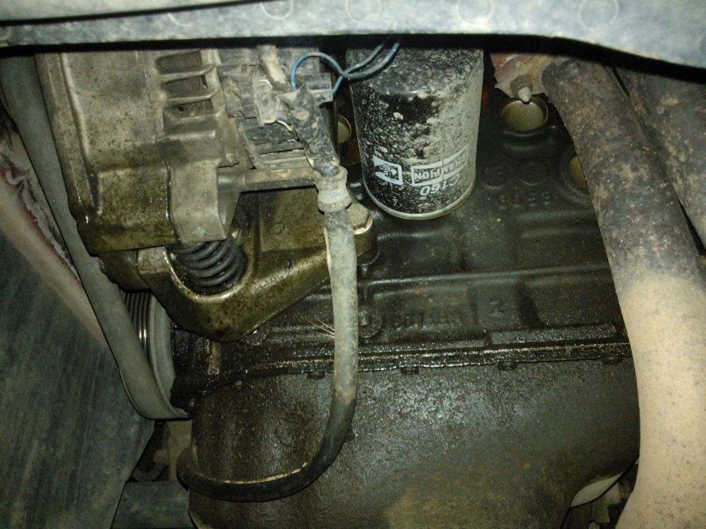

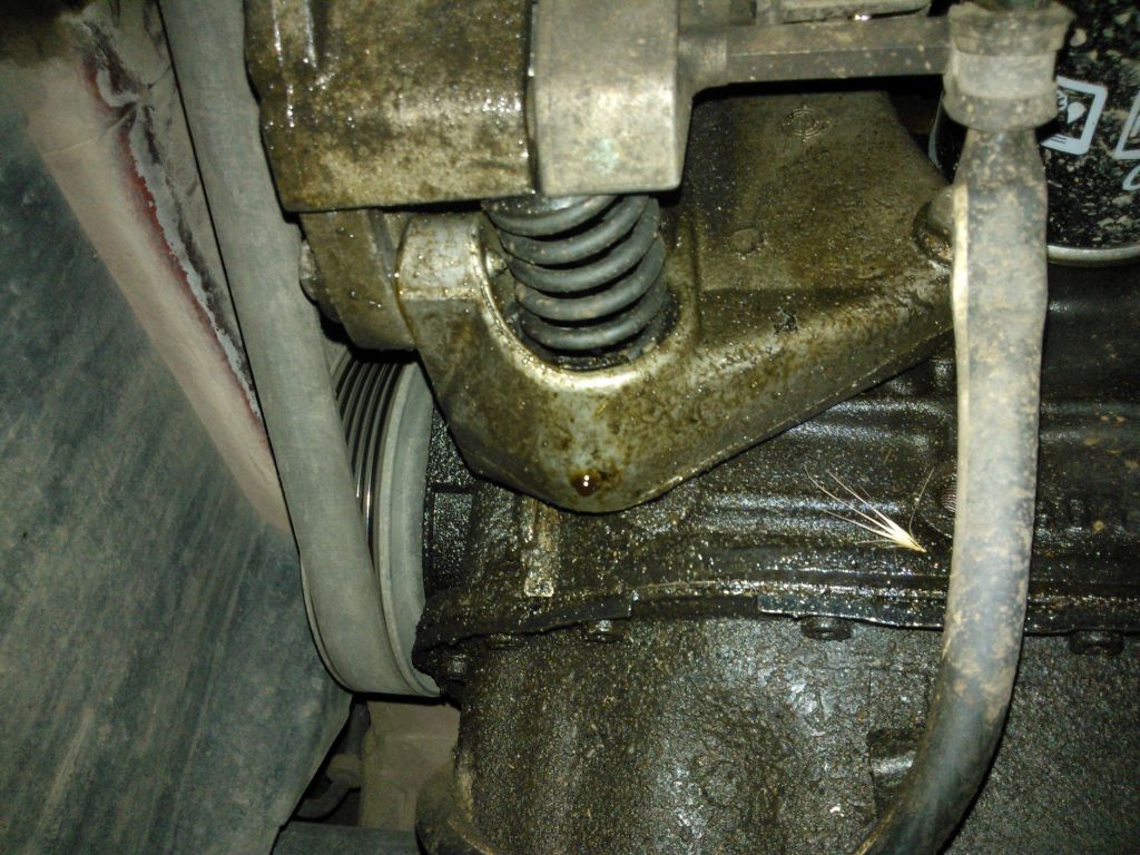

Това тракане ми звучи като изгоряла гарнитура на изпускателя. Ако не е от там може да е от дюзата, ама чак да е толкова силно. Течът на масло съм 99% сигурен, че е от гарнитурата на главата при първи цилиндър, слабо място им е.

Skruji написа:Това тракане ми звучи като изгоряла гарнитура на изпускателя. Ако не е от там може да е от дюзата, ама чак да е толкова силно. Течът на масло съм 99% сигурен, че е от гарнитурата на главата при първи цилиндър, слабо място им е.
Теча е от там. На моята (AEX) има теч от там, но не мисля да свалям главата — поне за сега.

Омасляване в района на колекторите и съскане при някои коли, в зависимост от типа на гарнитурата!
Това намерих като симптоми при скъсана гарнитура на изпускателя , звука при мен е по-скоро цъкащ/тракащ отколкото съскащ. Мен ме плаши мисълта, че може да е нещо по-сериозно. Тези дни ще идва приятел, който разбира за да я погледне, но темата все още е отворена за мнения и предложения. Ще се ходи на майстор то е ясно, поне да знам какво би могло да е да не ме излъжат.

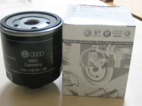

Колега този маслен филтър не е за този двигател, различен е от това което трябва да е там. Твоя е на половината на този и на гърба си има място за гаечен ключ. Смени го с правилния да не стават още бели.

Glove написа:Колега този маслен филтър не е за този двигател, различен е от това което трябва да е там. Твоя е на половината на този и на гърба си има място за гаечен ключ. Смени го с правилния да не стават още бели.
Какви бели могат да станат, колега?? Да си чувал за малък и голям маслен филтър?? Важна е резбата , а не големината

До сега винаги е бил с такъф тип филтър дори на същата марка за пръв път ми се случва подобен проблем. Какъв е този по-голям маслен филтър? Аз отидох в магазина казах маслен филтър за голф 3 и ми дадоха този, питам наистина информативно какви проблеми може да създаде този филтър, ако трябва ще го сменя.

stefarata написа:Какви бели могат да станат, колега?? Да си чувал за малък и голям маслен филтър?? Важна е резбата , а не големината
Такак изглежда филтъра ти номера по VW е написн на него и се вижда!
Давам съвет на колегата от опит, да виждал съм какво става и какво се поврежда. Поправял съм го и то не веднъж.
Да си чувал че има разлика във филтрите освен по големина, нещо за калпани вътре и за проблем с подаването на мавло към главата на колата.

ГЛУПОСТИ няма значение какъв филтър е сложил, по голям по добре повече филтрира еднакви са никаква разлика няма щом са за голф и двата стават, карал съм и с малък и с голям разлика няма , това за клапаните вътре са дрън дрън ... да има ги но те на всички са еднакви от едната дупка влиза маслото от другата излиза , важно е само често да се сменя филтъра защото с времето се задръства от маслото и тогава влошава налягането , сменя ли се при всяка смяна на маслот всичко е наред ....

В заблуда си, човече. Причината да има къс и дълъг маслен филтър въобще не е свързана с клапана вътре. Нещо да ти говори фактът, че се препоръчва поставяне на къс маслен филтър ако автомобила е със хидравлика?? А защо ли??
