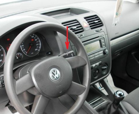

Има ли някой представа за какво точно служи врътката на лоста за чистачки (това от снимката)?
Колата има сензор за дъжд и позициите на които може да се пускат чистачките са
-1 Единичен режим
0 Изключено
1 Сензор (автоматичен)
2 Постоянни бавни
3 Постоянни бързи
Търсих по юзър мануалите ама нищо не открих.

Това е скоростта на чистачките.Мести се наляво и надясно. Крайно ляво е бавно,крайно дясно е бързо.

При кой от всичките режими? При мен поне когато е на сензор, промяната на тази врътка не води до промяна на скоростта на чистачките.

По принцип е регулиране на паузата в режим 1.
Възможно ли е за променя чувствителността на сензора в този режим?!

Пусни на сензор и мести,за да усетих разликата. Дай крайно ляво и крайно дясно,като оставям по 1 минута,за да видиш разликата . Разбира се това няма как да го видиш ако не вали дъжд или не не създадеш такъв.

petar_dimov написа:При кой от всичките режими? При мен поне когато е на сензор, промяната на тази врътка не води до промяна на скоростта на чистачките.
Еми много ясно нали затова е автоматичен Това работи само при ръчен

Регулираш чувствителността на сензора.
Крайно ляво - ниско чувствителен, крайно дясно - високо.
Усеща се най-много при слаб до среден дъжд.
как ли не?! :mhihi
