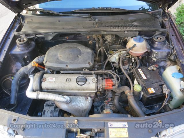

А отзад в багажника седи ли ти лепенката?Ако можеш направи няколко снимки да го видим :c020

Снимай мотора :gruebel

Има такъв мотор и е 75 коня,с пластмасови тръби,проблемния дросел и комп.марели.Както казаха колегите над мен.
Кода му е АЕЕ и е с 4 инжектора(демек пълна инжекция).
1.6/101 коня нямат нищо общо с този,освен обема 1.6 :mrgreen

мотора ти е наклонен напред,следователно е т.н. малки мотори и е макс 75 коня
това са мотори с код АЕА , АЕЕ и ABU

С тази кутия на въздушния филтър е само АЕЕ / ако е 1,4 е АЕХ/
Към автора на темата - свали кутията на въздушния филтър и сам ще се увериш , че е АЕЕ, като се види пластмасовия охлюв, 4 те дюзи .
Друг начих без сваляне - закачи я на VagCom и ще ти изплюе каъв е компа ..
В големия талон го пише кода на двигателя.

Не е ABU,защото той е с квадратна кутия,но ако не се лъжа и АЕА-то е с кръгла ...

101% АЕЕ :mrgreen
На АЕА кутията е подобна,но е със щипки.
Тая кутия е със едни дълги черни винтове на които пише 1,2,3,4.Като ги развиеш и я извадиш,ще лъсне пред теб оня ми ти хубав дросел и пластмасовите колекторчета :c020

Ако беше АЕА, като моя и то 1996 година би трябвало да е с малкият наморник над моноинжекцията и правоъгълна кутия за въздушният филтър в левият ъгъл до левият фар :th_up

Може.Май на поло с АЕА беше с закопчалки самия филтър,който прилича малко на тоя от снимката,иначе това си е АЕЕ,ако е 1.6 или АЕХ ако е 1.4
Ето ги 3-те вида
АБУ
АЕА
И АЕЕ
