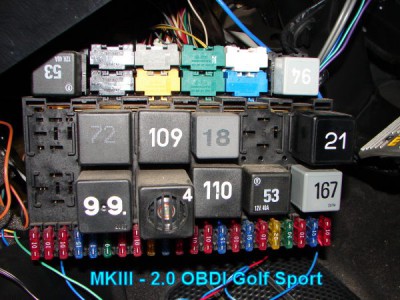

Става въпрос за реле номер 36 на позиция 9 каква функция изпълнява то , водят го за радиото и зумер , но при мен в колата нищо не пищи или не издава звуци при отворена врата или забравени включение фарове , значи ли това че накъде другаде по колата е вързано самото говорителче зумера , който при мен може би е прекъснат или липсва , щото не пищи ... или аз бъркам нещо
Аз съм със реле номер 36 като на едната снимка а ето какво намерих в нета на другата снимка пак за голф 3 реле номер 4 с вградено говорителче в него , какви са разликите между двете , някой знае ли ги тези функций
аз съм с това реле и табло

Най-вероятно зумера ти се намира в таблото и сигурно е сдал багажа

Самото реле е зумера,вътре има пластини които вибрират и издават звука.

мерси колега ,за отговора , това значи ли че втория тип реле номер 4 трябва малко по благозвучно да свири , все пак си е говорителче а не пластини да свирят

Не съм срещал до сега такова реле,но предполагам,че ще бръмчи по приятно!

Ако зумера е допълнително слаган най-вероятно е намушкан някъде зад кормилото.Моят пискун като отказа проследих жиците и там където бяха изолирани ги поомачках,понатиснах и взе че засвири.

36 е зумер за светлини и работи САМО при изваден контактен ключ включени някакви светлини и отворена шофьорска врата :exclaim
4 или 29 е реле за не закопчан колан имат го US версиите :a045
На втората снимка колата е US версия релето за халогените е 110 а не 53 разликата е че 110 позволява включването им САМО на къси светлини докато ако е със 53 работят на габарит,къси и дълги.
