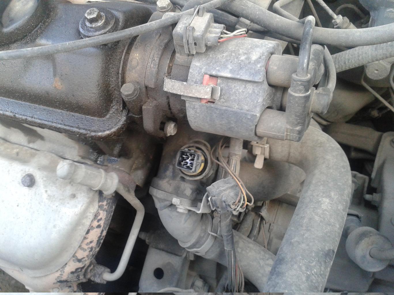

Привет,
Благодаря за изчерпателните отговори.
Ориентирах се за какво става дума.
Но не успявам да си изясня къде точно се намира въпросния датчик.
След като споменахте "жълт пръстен" слязох до колата и снимах това, което
виждате на прикачения файл. За този датчик ли става въпрос?

Да това е датчика.Може термостата ти да е постоянно отворен.
И моята е 1.4 АБД, и моята започна да се е.ава датчика-постепенно свали показанията до 50гр. извънградско лятото.Смених го с БЕРУ-48лв и започна да отчита 110гр. когато се включи перката на първа степен.Цяло лято гледах таблото вместо пътя .После(без да правя реклама)от Евро7 си взех датчик-(някакъв) за 19лв и температурата заспа..Цената няма значение-важното е да отчита вярно!Успех!
