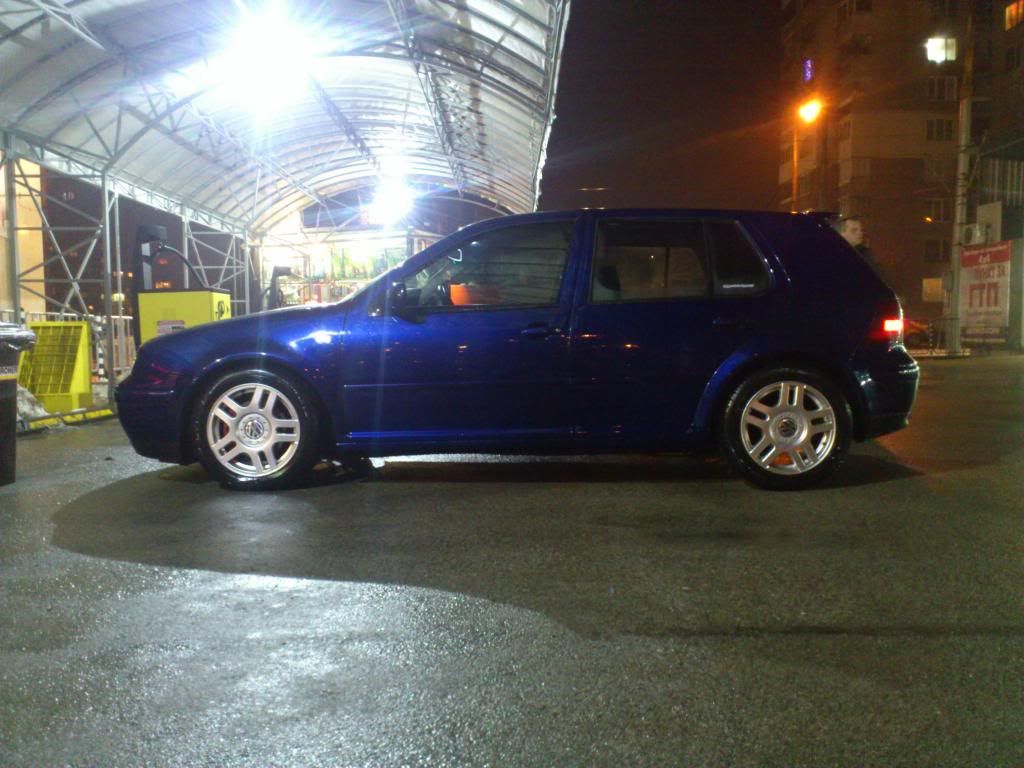

Да,мотра на TDI-то е по-тежък и по твоята логика наистина 970-килограмовите трябва да ти свършат работа,но виж на Марто колата как седи с 930-ките:
http://i1140.photobucket.com/albums/n564/marto_ivanov/DSC_0683_zpsde696a8e.jpg
и моята с 1000-дарките:
http://www.vwclub.bg/forum/download/file.php?id=249163&mode=view
Нашите мотори са еднакво тежки,а аз не виждам съществена разлика.
