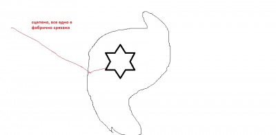

Палчето което държи пружината и завърта оста с зъбите е сцепено перпендикулярно на оста ... а не трябва да е ... така ли :eek ?
нещо такова е

Не, не трябва да е сцепено. Превърта в шлиците и нямаш съединител.
Това е т.нар. нещастна "запетайка", често срещан дефект в този тип кутии.
