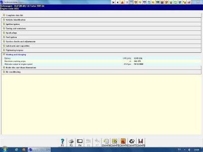

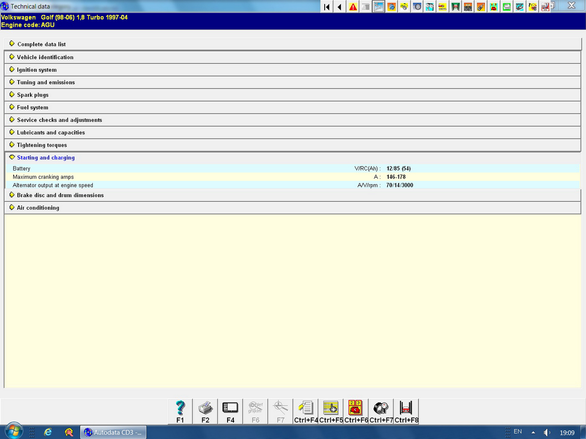

Re: Питане колко Ah трябва да е акумулатора за голф 4 1.8 Т
Това дават в Аутодата:
Ма на снимката пише 54? Или бъркам нещо.
