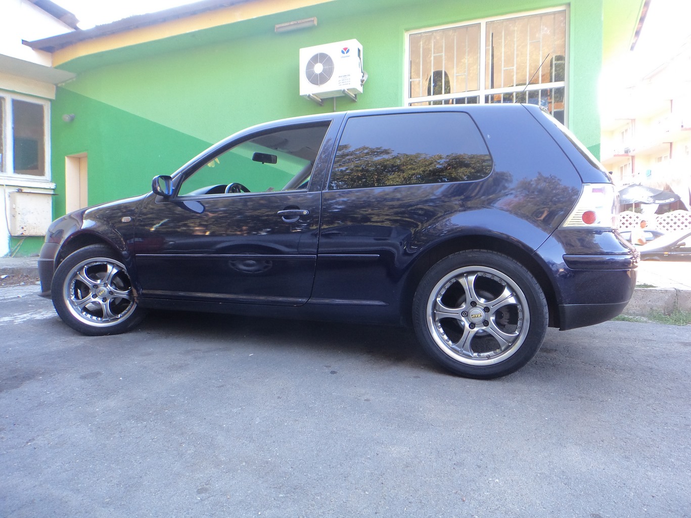

Мнениеот Valtchanov » Пон 09 сеп 2013 16:14
Извинявам се за закъснението.Ето го и резултата :icon_razz :11 :11 :11

Мнениеот kibo_tom_8440 » Пон 09 сеп 2013 16:19
Ходи му на Голфа!!!! И клиренса му е добър поне видимо:love.vwclub

Мнениеот Valtchanov » Пон 09 сеп 2013 19:05
Благодаря.Важното е, че стана след толкова мъки :love.vwclub
