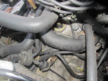

здравейте ,днес си търсих пробката за доливане на масло в ск. кутия и не я открих . Прилагам снимка и очаквам мнения .Мерси предварирелно. Колата е Голф 3
маркирах с червено една пластмасова пробка от горе но дали е това незная

не е това, през това което си оградил се прави центровка на запалването
пробките за наливане и източване на маслото се развиват с шестограм 17мм.
ако си с 1.4-1.6 двигател мисля че за източването беше ниско долу а за наливане над едната чашка за карето

Махаш предна лява гума и кората ако имаш такава.
След това ще видиш пробката, за шестограм 17 е.
Наливаш масло докато протече от нея.

да се похваля значи ,отвих една джаджа която имаше букса и пластмасова капачка-винт после още един с ключ 22 и излезна една пластмасова като свещ с резба . Та от там долях 1 литър и иска още ама утре . После пробвах всички скорости си влизат като муха в лайно . Супер мреси на всички. Да сте здрави и безаварийно пътуване .

Не е за хвалене това което си направил. Сега незнаеш колко масло има вътре и трябва ли да се долива.
Приемлив вариант ако ще се налива от там е старото да се източи и да се налее по книга колкото го дават за твоята кутия.

Е защо пишеш във форума,като не четеш?????Защо наливаш масло през датчика за задна????А като препълниш кутята,като загрее и започне да цвърчи навън????

леле има пробка отпред на кутията със шестограм 17, къде наливаш отгоре множко ще и стане маслото :11

А ...по неговото описание отвсякъде може да е,но не и през контролния отвор...все същото...ще препълни кутията!
