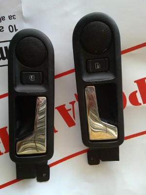

Пичове някой може ли да ми обясни как се свалят дръжките на вратите на голф 4 от вътре защото искам да си ги пръсна сивичко

Свали кората на вратата, имаш едно винтче на дръжката и 4 крачета от кората, които я държат. Сваляш винтчето, отваряш леко двете предни крачета на кората и издърпваш напред. Аз така съм вадил и няма проблеми.

Бях отварял задна дясна врата но имам спомен че неможе да се вадят дано греша...по таблото съм пръснал където може ако успея и с дръжките тряа ви черпя а може и някоя снимка да кача ...благодаря за помоща
