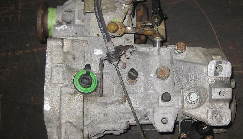

Да не би да хвърля от отдушника ако 1.9 и дошло много , понеже в порше казаха 1.6, а аз нялах докато протече от пробката. Как да разбера дали отдушника работи - фактически тази зелена тапа отгоре ли е той ?

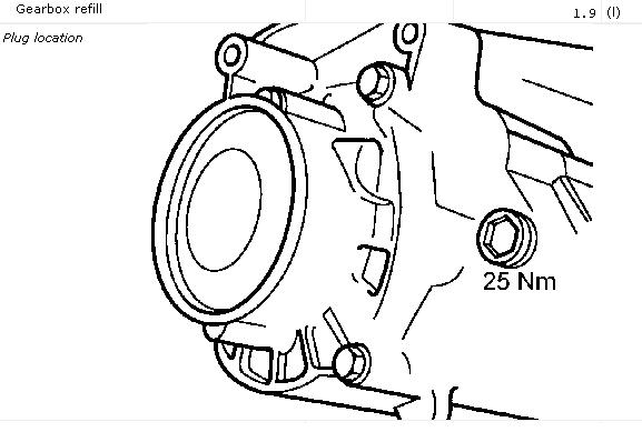

Re: Странен теч - Голф 4
Точно 1.9 литра събира.
На снимката е показана и пробката от където се налива маслото.
За тази зелена тапа ли питаш?

Точно за нея, но според мен теча няма общо със скоростите. Маслото, което налях е златисто, а това, което източих, старото, пак беше такова, само че малко по-тъмно.
