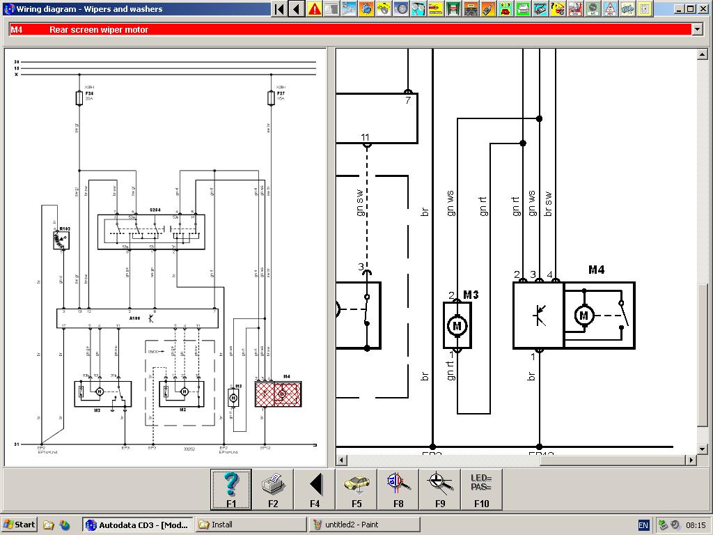

по схема от Autodata дават , че блока за упревление на захранването и евентуално и закъснението на задната чистачка се намира при самия мотор ...но знам ли дали е там проблема или в централното/ните релета а и каде се намират те и кой номер са ? :)

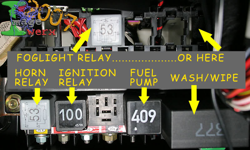

Alex_ace написа:по схема от Autodata дават , че блока за упревление на захранването и евентуално и закъснението на задната чистачка се намира при самия мотор ...но знам ли дали е там проблема или в централното/ните релета а и каде се намират те и кой номер са ? :)
Колега,
Централните релета се намират под волана.
Реле №377 е за чистачките.
Има и тема как се свалят корите под волана, само трябва да я потърсиш из форума.

мерси колега , ще потърся темата и дано в това 337 да е управлението за Голф 4 :)

Не ти трябва да сваляш всички кори под волана. Трябва да свалиш тая дето е над педалите, държи се на няколко винтчета/при мен са 3/, торкс Т25 мисля бяха. Намират се на ръба на двете кори - тая под кормилото и тая над педалите. Като се наведеш отдолу би трябвало да ги видиш.

ще го извадя това реле и ще видим дали е от него - то и предни и задна чистачка ли управляват (закъснения и т.н) ?

Релето е едно общо за предна и задна,като вътре механично са си две,в общ корпус :)
За платка в самата чистачка за 1-ви път чувам.В моторите има едни метални пластини,контакти,които служат за това,чистачката да си спира винаги в крайното си положение,не знам да има нещо друго,но не е невъзможно да са измислили някаква перверзна глупост (днес примерно установих,че при Брава/Браво и Мареа,електрониката,която при нас е в това реле,там е навряна в самия мотор за чистачките :screwy ) :)
