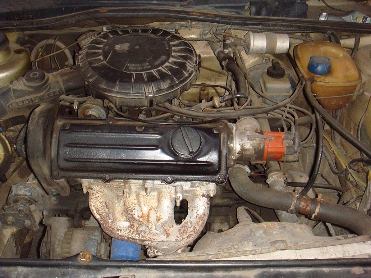

Здравейте колеги, колата е Голф 2 с двигател 1.1 код GG ако не се лъжа, защото е сменен, но ще сложа една снимка да се ориентирате! Та проблема е , че вчера при първото палене колата се мъчеше да запали, сякаш неможеше да зацепи, и така 2-3 секунди. После си запали и нямаше проблеми през деня. Днес това мъчене беше по отчетливои още по трудно запали, после при две гасенета пак неискаше да пали веднага и я спрях пред блока, изгасих я и пробвах пак, но вече неиска въобще. При пробване се чува само цък-цък, а сега вече призавъртане на ключа няма никой - ни звук, ни стон :death Предполагам, без да разбирам хич, че е от стартера. Ясно е, че ще я карам на майстор, защото аз не разбирам и не се хващам при това положение, но ще се радвам на ваши мнения, за да знам поне какво може да е и да не ме мятат на черешата майсторите!Ще съм благодарен на колегите от Бургас да ме насочат към майстор!
Те това е двигателя,може да ставам за резил ама ако може някой да каже какъв е и дека му е стартера? :redface
Благодаря предварително и приятно море на всички!!!!

Явно са ти изхабени "четките" на стартера, и затова не пали!

Пробвах с удари по стартера, но без успех! Утре ще търся майстор някъде из Бургас!

стартера е много заврян,между двигателя и купето е
по лесно се стига и сваля на канал
замери колко волта ти е напрежението на акумулатора в покой и при опит за запалване,може да е заминал

Колеги от понеделник проблема е решен, но нямах време да пиша! Сменени са четките на стартера и сега всичко е ОК! Горещо препоръчвам на Бургазлии този сервиз, специализиран само за авто ел услуги! Намира се на 50м навътре от стария вход на гробищния парк!
