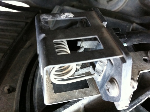

Здравейте отново.Сетих се,че преди перката ми се включваше точно когато стрелката ми подмине 90 градуса.Един ден обаче не се включи и колата загря.Оттам в сервиз и там ми казаха , че ето тази джаджа на снимката не работила едната степен-първа степен. Смених въпросната джаджа (2 употреба от 1 морга) и от тогава перката се включва веднага щом подмине 80 градуса. Днес обаче изключих едната клемичка (явно тази за 1 скорост на перката) и перката се включи веднага щом температурата подмина 90 градуса. Според Вас така ли да я оставя или да търся майстори които да ремонтират Джаджата за да включва 1 степен след 90,а 2 степен след 100?? ето я и джаджата :
джаджа
