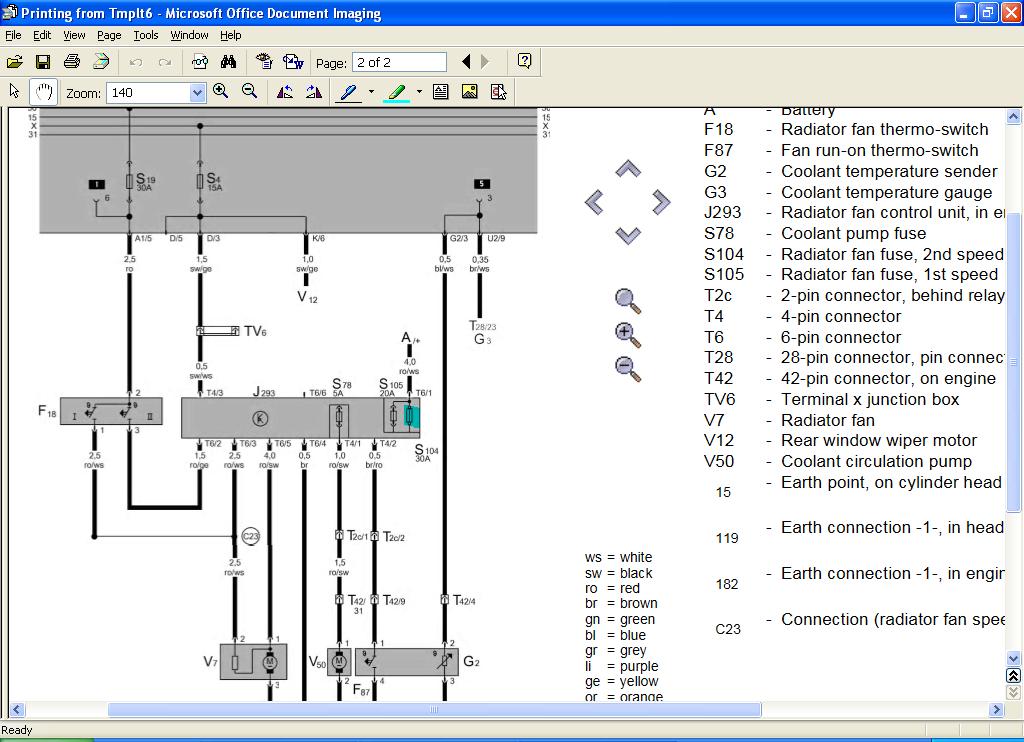

колеги видях бушоните в купето здрави са ... въпросният модул които е до казанчето с антифриза го видях има място за два бушона а има един ...пробвах да сложа бушон на празното място но си влезе свободно с две думи има легло за бушона но няма никакви крачета които да се усетят че допират до бушона...така ли трябва да е ?
Re: Проблем с втората степен на перката голф 3 АБФ
За втората степен е това оцветеното.Пак е на модула които е до казанчето с антифриза,но представлява медна шина хваната с два винта.Иначе 1 и 2 степен можеш да ги провериш на буксата на вентилатора като я откачиш и и подаваш директно + и - ако можеш да се ориентираш по схемата.
това с ваденето на буксата го направих така и разбрах,че не ми работи втората степен...
