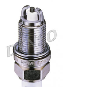

Тези който са на върха на свещ а дето подават искра когато развих единият свещ забелязах че е с 2 конуса като ходих до магазина ми предложиха с 3 конуса както на снимките , искам да знам каква е разликата ?

Zerga3GT
Мнения: 1276

Re: Съвет за свещи 2 конусни на BOSCH или 3 конусни NGK 1.6
Мнениеот Zerga3GT » Пон 19 авг 2013 17:46
Колегата най-вероятно говори за "три-краки" и "дву-краки" свещи!

Мнения: 19370
Двигател: PN 1990
Мнениеот stefan4o » Пон 19 авг 2013 17:47
Да речем, че става реч за броя на електродите нали така? :mhihi
Мнениеот djuni_ibiza » Пон 19 авг 2013 17:48
Zerga3GT написа:Колегата най-вероятно говори за "три-краки" и "дву-краки" свещи!
:delete
А така точно :D мерси Колега , и така до сега съм бил с дву краки а в магазина ми предлагат със 3 крачета :D
и искам да знам каква е разликата

Zerga3GT
Мнения: 1276
Регистриран на: Пет 02 окт 2009 14:32
Автомобил: Golf A3
Двигател: ABU 94
Местоположение: ВТ
Мнениеот Zerga3GT » Пон 19 авг 2013 17:51
Послушай Стефан няма значение колко-КРАКИ са свещите важно е да отговарят за колата ти(мотора)
Земай каталожни свещи защото ако не ти отговарят може само проблеми да си докараш.
Мнениеот djuni_ibiza » Пон 19 авг 2013 17:54
Zerga3GT написа:Послушай Стефан няма значение колко-КРАКИ са свещите важно е да отговарят за колата ти(мотора)
Ок разбрано това исках да знам значи няма никаква разлика стига да отговаря и да е направен за този мотор , бягам да ги сменя, благодаря ви Колеги :flag_bulgaria

Мнениеот stefan4o » Пон 19 авг 2013 17:54
Твоите свещи според АУТОДАТА са
NGK BKUR6ET - 10
Вземи този модел, това излиза по програмчето. Свери с тези, които ти предлагат и купувай.

Мнения: 19370
Двигател: PN 1990
Мнениеот stefan4o » Пон 19 авг 2013 18:20
http://beru.federalmogul.com/products/ignition-technology/spark-plugs/beru-ultra
10. Ground electrode
Сега ще се мерим кой колко верни понятия използва ли?
Запалителната свещ е елемент от запалителната система на двигателите с вътрешно горене, които използват за гориво бензин или газ. Монтирана в надбуталното пространство в двигателната глава, с нея се осъществява електроискрово възпламеняване на горивната смес в цилиндъра на двигателя. Състои се от централен електрод, изолатор с корпус и електрод за "маса".
Мнениеот hitman0013 » Пон 19 авг 2013 20:00
stefan4o написа:Твоите свещи според АУТОДАТА са
NGK BKUR6ET - 10
Тези или по каталога на бош, тримасни! Едните са /НГК/ са производство Франция или Япония, а тези на бош са правени в Индия. Като цена са около 10-12 лева за брой.
Аз съм със NGK-то и съм доволен/в смисъл нямам за сега ядове/.
