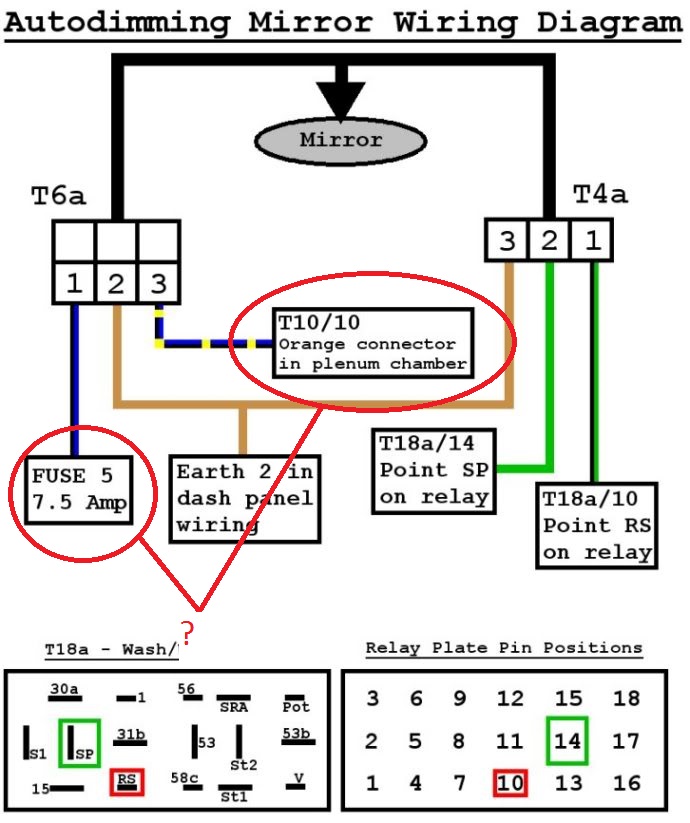

здравейте след малък инцидент спуках предното стъкло. порових се и установих че цената на ново стъкло е доста солена и качеството не е много добро и затова купих оригинално -втора употреба. новото стъкло е с затъмняващо се огледало и сензор за дъжд. та питането ми е има ли шанс да се подкарат тези неща да проработят или да не се занимавам и да си сложа старото огледало?

сензора за дъжд го подкарах но не мога да разбера къде се закачат двата кабела от огледалото . някой може ли да помогне.

Здравей, кабелите са 3, един +12V, маса и един от кабела за светлина на задна скорост. За цветовете трябва да погледа в аутодата.

На релето има ли още свободни пинове?Незнам дали те не са за огледалото! :rolleyes

kiro rachnata написа:На релето има ли още свободни пинове?Незнам дали те не са за огледалото! :rolleyes
има свободни но като гледам схемата огледалото май не се връзва с релето.
