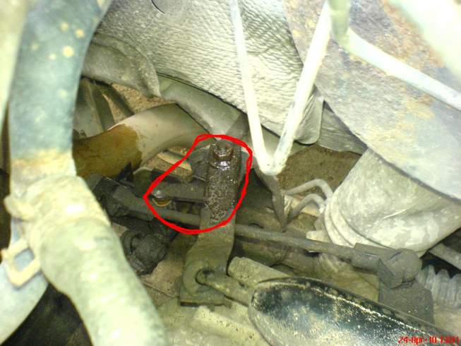

Има голям луфт на лоста на скоростите. Имал ли е някой този проблем? Добавям само, че съединителят е ок и като оставим луфта настрана, скоростите влизат плавно.

) Остана този настрани и се иказа, 4е единия "оранжев тампон е сдал багажа. Само ги набутах навътре, но това е само временно решение. Някой ако знае някой да има само тези тампони и не му трябват, нека се обади.
