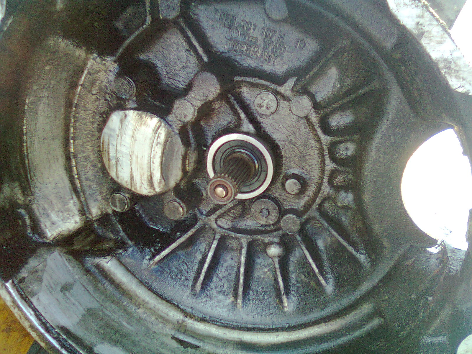

Като сменя съединителя,комплект или само феродов диск?Щото има и една "чинийка" на "слънцето"(притискателния диск)-на нея е отпресован износоустойчив "пин"-там натиска шишът на съединителя.След години този пин се случва да падне,образува се дупка и шишът се заклинва в нея.Точно такъв случай наблюдавах,понякога работата се получава...ама накрая шишът беше хлътнал яко...педалът се държеше "перо".Не е изключено и жилото да задържа,мисля че ако един натиска педала отвътре,друг да наблюдава какво се случва с рейката на скоростната кутия...ще се разбере.
За този "шиш" иде реч:
http://store.picbg.net/pubpic/36/66/9aaed6f1b77b3666.jpg
