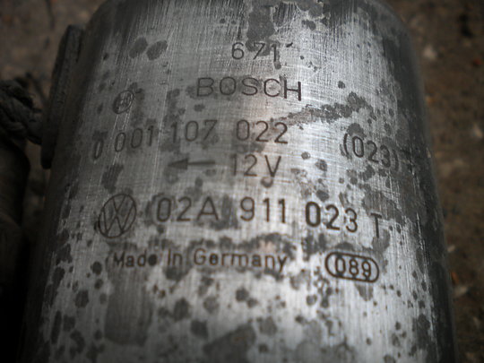

Колега,този беше на моя АБФ,но е продаден.Вижда се номера му.Не вярвам само на АБФ да се монира такъв. :th_up
Още снимки-http://www.album.bg/slaveiko67/images/30849772/204455/ :beer

колега дай снимка на тези пластмаски...ако е това за което си мисля знам къде ги има по около 10 лв
на 1.8 номера е 0001 107 020
сиг имат разлика
