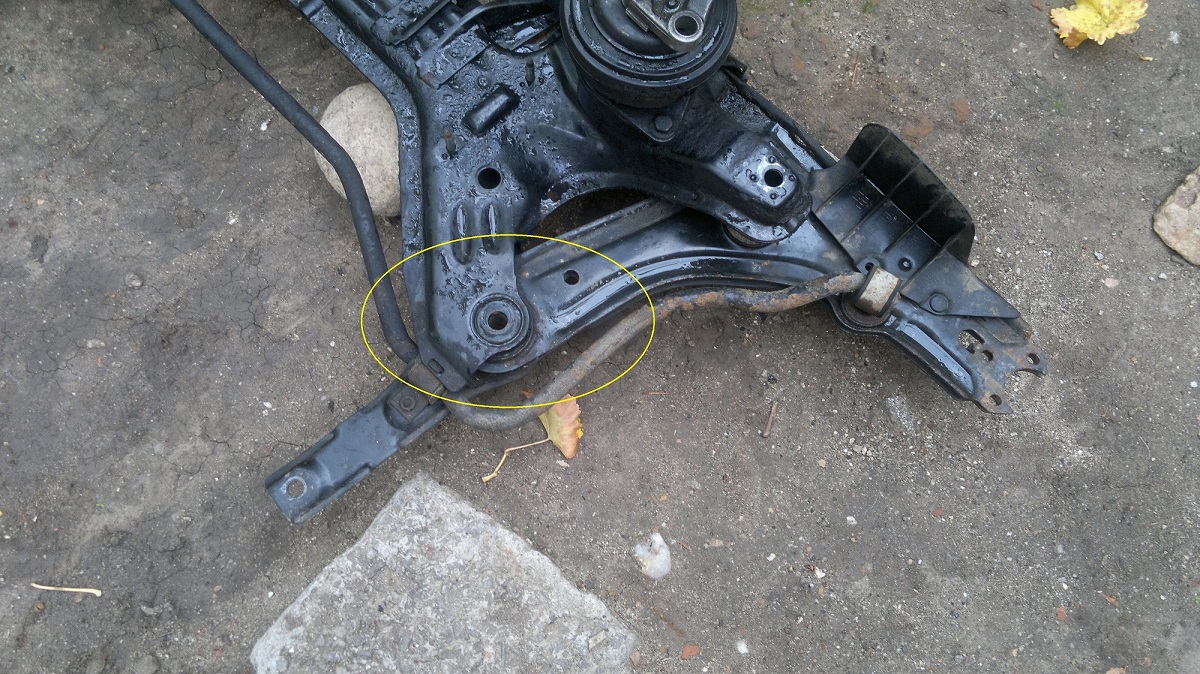

Дайте идея какво мога да направя?
Кофтито е, че се скъса само главата на болта
.Освен да пробвам втория вариант.. друг избор нямамandro_ написа:С помощта на шпилковадач може и да се справиш, но щом главата се е скъсала при напън, е възможно болтът да е сериозно ръждясал и ще е сложно. Разходи се до някой стругар и попитай дали не може да ти помогне - те са хора, които всякакви неща са виждали по болтове, гайки и подобни и знаят как.
После като остане болта стърчащ, ще е много по - лесно.
audi_s2_ написа:Пробвах да го пробивам, не става.Утре ще вържа двигателя отгоре и долу на кутията ще го подпра и ще сваля мостаПосле като остане болта стърчащ, ще е много по - лесно.
nasko79 написа:Моето мнение е да свалиш моста, колкото и да е трудоемко ще е по добре от това да режеш. При рязането първо няма да отцелиш точното място, а после какво ще правиш при положение, че там е заварена гайка![]()
Свали си моста, ако имаш СО2 завари с него, ако ли не с електрожена една гайка. При заварянето от топлината ръждата ще отпусне.
Пример ако има капка заварено с едно инструменче тип секач много лесно се отсичат заварките
Друго да казвам ли с какво мога да я махна гайката от местото и,а по въпроса за намирането имаше и други теми в които е преминат този път и до колкото си спомням беше обяснено че има знак където е мястото на гайката на голфа
