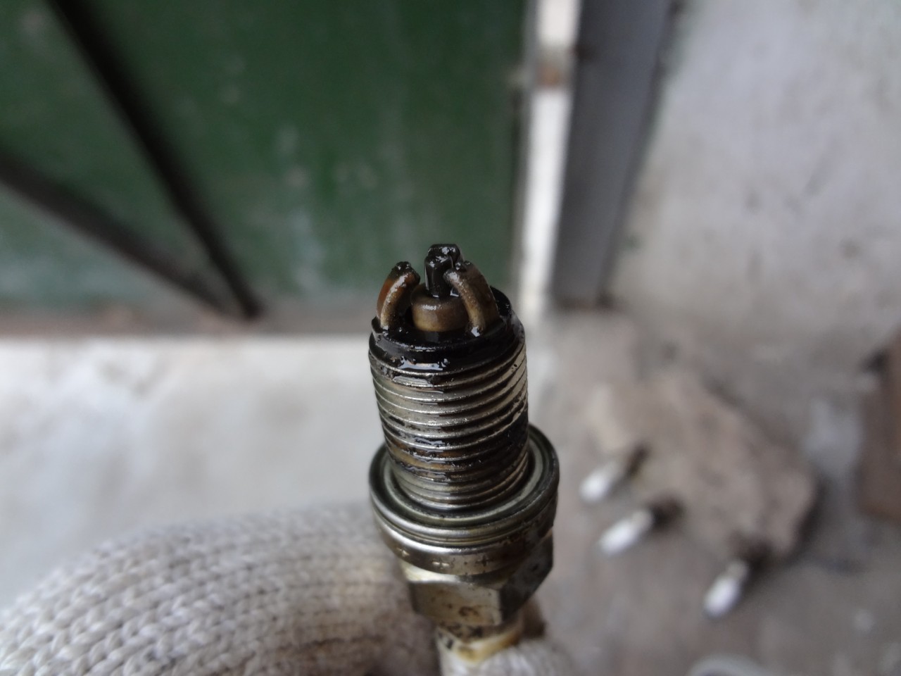

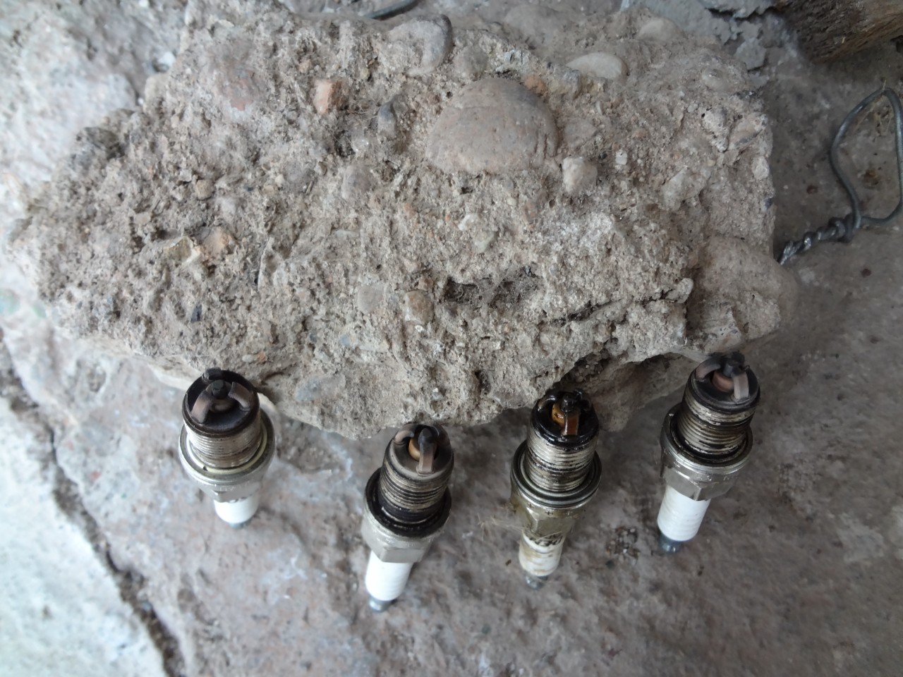

Разстоянието между централния електрод и страничните трябва да е от 0.8 до 1 мм, зависи от марката. В ЕТКА - та ги има. Ако е в границите почисти ги и ги слагай. При мен на 1-ви цилиндър е такава свещта /омаслена/.
Re: Свещи на 40+ хил.
Тази омаслената 100% на работи на празен ход.Не е задължително вината да е в нея
