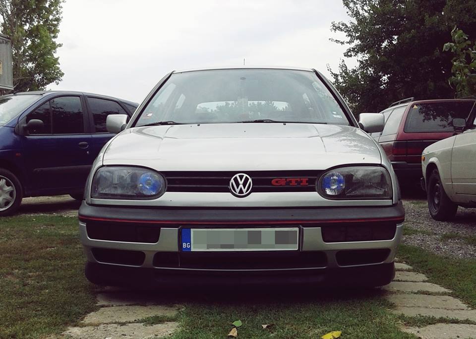

Аз днес свалих моите фарове , въртях ги и имам късмет само едната врътка е или счупена или откачена , понеже имам друг фар с работещи , успях да ги сваля здрави и утре ще отварям фаровете и ще сменя въпросната врътка и ще ги затъмня и ксенон ще сложа :)
Mariqnski
Мнения: 105
Регистриран на: Сря 02 ное 2011 20:57
Автомобил: VW Golf 3 GTI 16v
Двигател: ABF 2.0 1996
Местоположение: Balchik
Re: Счупени врътки за регулиране на фарове-голф 3
Мнениеот Mariqnski » Чет 10 сеп 2015 17:58
След занимавката ми днес , всичките врътки за регулиране работят , позаиграх се с и с друго и ето го ефекта :cool
