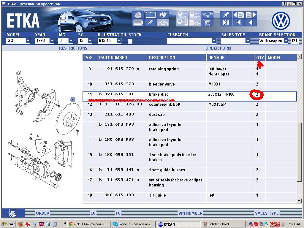

При ААЗ го дават плътен 239мм диск. Няма кой да сложи вентилиран на такъв мъртвец :mhihi

Да, за пръв път го чувам. Даже проверих и в ЕТКА. Дори и тя ти се смее (ЕТКА) :mhihi
Погледни картинката и ми кажи знаеш ли какво значи подчертаното, това посочено със стрелка и това заграденото? На Туарег наистина си има ляв и десен според ЕТКА.

Днес научих, че пишеш, колкото да има какво да напишеш :th_up А не четеш... което е кофти. Някога работил ли си с програма като ЕТКА, ЕТОС или от сорта? Щото там всичко си пише, че даже е и вярно, само да има кой да го прочете :mhihi
