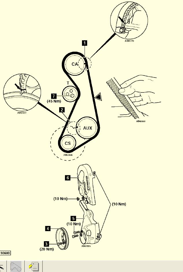

Има два вида зацепване според типа на колелото на разпределителния вал. Ако белега е отзад т.е. откъм капака на клапаните,се прави ето така :

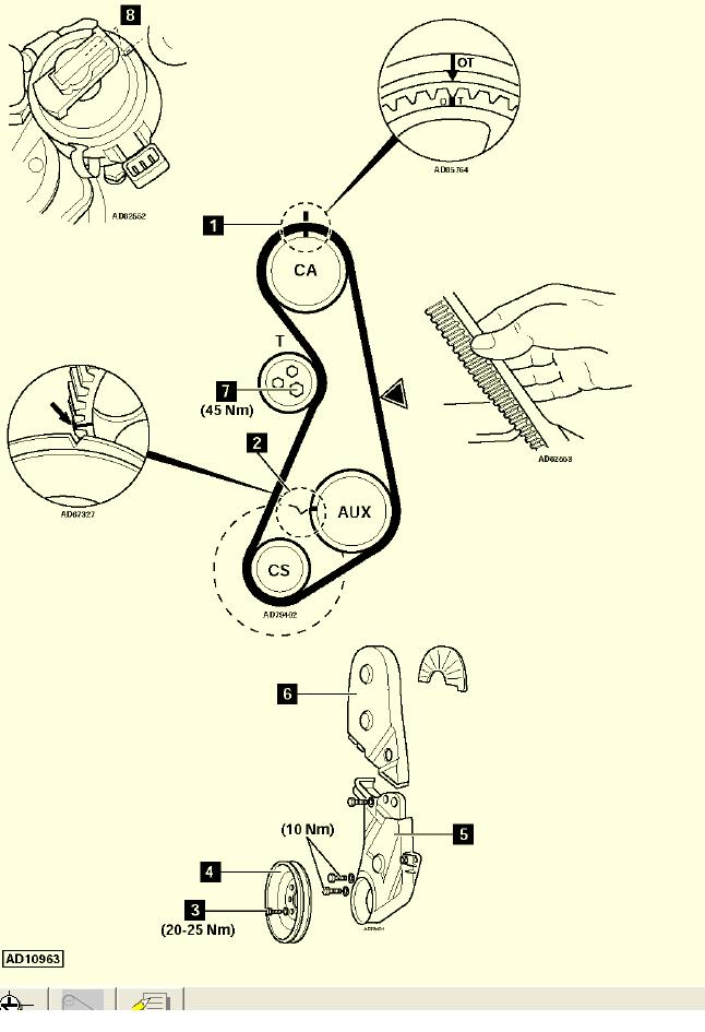

Ако белега е отпред, се прави така :
Предполагам,че се ориентираш кое кое е :)

Ориентирам се даже и аз ги свалях тия схеми. При мене заводския набит белег на разпределителя е отпред. Обаче тука ми идва проблема, че няма по какво да го сравнявам, как е бил точно, ами един вид на око става тая работа. Тая стрелкичка дето се гласи по нея разпределитела в ГМТ я нямам нито на капака нито никъде. Като махна капака на ремъка всичко ми е голо наоколо. По първия начин дето гледах преди на 90 градуса като е завъртян, същата работа. После като сложа шайбата на пистовия за да гледам с вала означен AUX също няма заводска маркировка както е показано, а някакви драсканици с боя, която е правена в последствие смятам. Там обаче има една шпонка и не знам как е маркировката спрямо нея.

долната картинка - така отбелязано нагоре съм го виждал само на кола с пластмаси около ангренажа - при мен е тенекиен капак и белега на шайбата е от вътре - слагам го наравно с капака на клапаните
шайбата за помпата (AUX) има една точка на нея - не резка - тая точка трябва да е срещу разреза на шайбата която движи ремъците водна помпа/хидравлика/алтернатор
като я свалиш я повърти малко из ръце и ще я видиш къде е чукната (моята има пробита дупка а не разрез)

Re: Голф 2 Заоблени шестограми на шайбата на коляновия вал?
