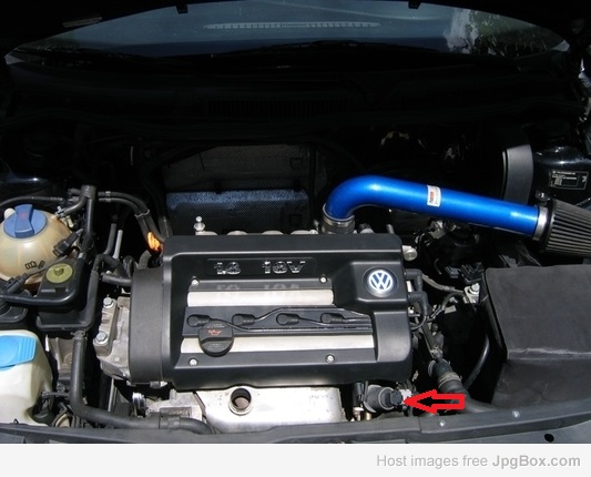

Еми виж ги ако искаш колкото и достъпът да им е труден.. даже може да постнеш снимка, а да те питам тоз температурен датчик къде точно се намира, че аз моя немога да го намеря, ако направиш снимка къде се намира много ще се радвам, моя двигател е 1.6 16V AUS

Намира се където посочва стрелката но е малко по-отдолу, оригиналния е зелен на цвят с четири крачета. Два вида са квадратен и кръгъл, моят е кръгъл.

:th_up Благодаря ти колега :smile
